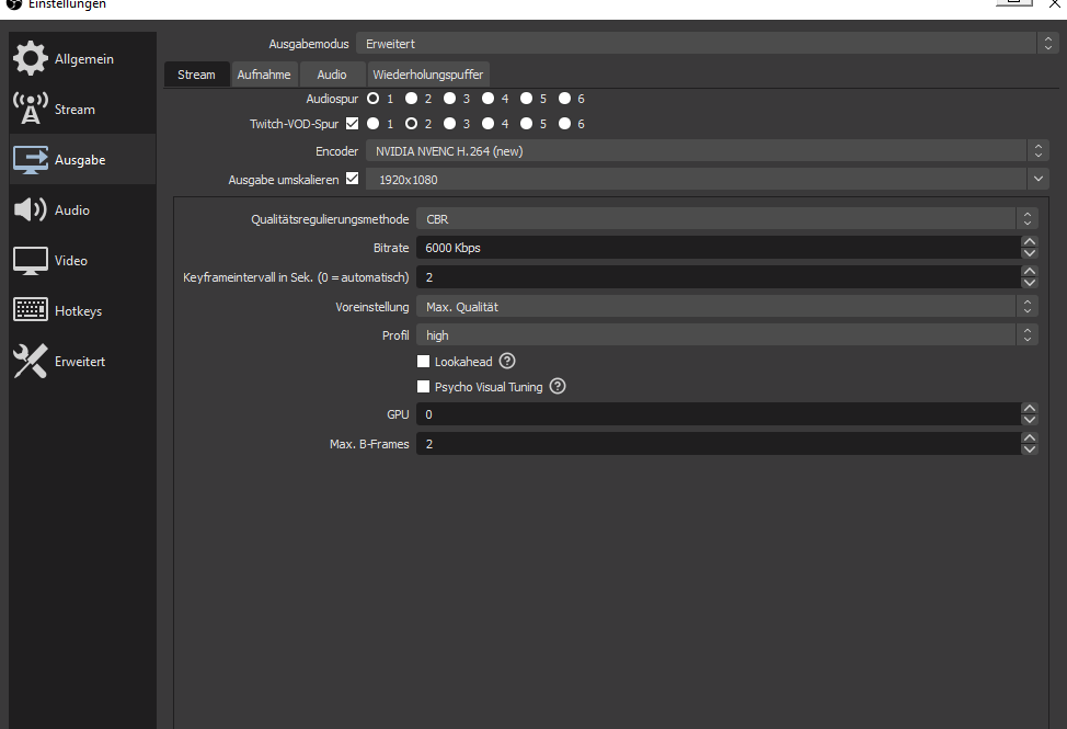

Can someone explain me why my Imagequality ist super bad in titles like Assetto Corsa Competizione? When I stream something like CS, Valorant or PUBG the image quality is so much better... I have no clue what I can do now... PC isn't the best so im using NVENC

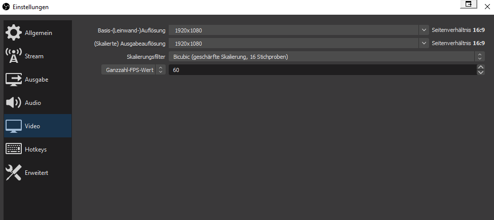

welcome aboard. :) Stell mal von "max. Qualität" auf "Qualität" zurück. Sonst kabbeln sich OBS und das Spiel um die Cuda-Kerne. Dann nimm mal die Framerate auf 30 zurück (1080p30) und nimm den Haken bei "Ausgabe umskalieren" raus.
Bei Spielen mit derart rasanter Inhaltsänderung im Bild gehen viele von 1080p auf 720p zurück.
Ansonsten musst du hier im Forum nochmal weitersuchen, ob spezielle Tücken bei diesem Spiel bekannt sind.
What kills your quality is the high detail and movement of foliage, asphalt texture, grass texture. Encoding these high detail entities consume your whole bandwidth.
Try to find game settings where the asphalt has the most smooth texture (not grainy) as well as the grass at the sides of the lane.
Additionally, deactivate "Ausgabe umskalieren" in your streaming encoder settings. This isn't affecting quality but speed and resource usage. Since your output resolution is already 1920x1080, you don't need to activate rescaling for a second time.
