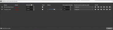

I have 3 tracks and I have 1 game sound and 2 game and microphone in one. something is wrong.
Tomasz Góral
What a track you need ?
- 1 - all sound
- 2 game
- 3 mic
In Zaawansowane Ustawienia Dźwięku - select 1 track to all sound, 2 track only for Urządzenie dźwiękowe, 3 track for Mikrofon.

Jakiego utworu potrzebujesz?
- 1 - wszystkie dźwięki
- 2 gry
- 3 mikrofony
W Zaawansowanym ustawieniach dźwięku - zaznaczono 1 ścieżkę na cały dźwięk, 2 ścieżki tylko dla urządzenia dźwiękowego, 3 ścieżki dla Mikrofonu.
Chciałbym:
-dźwięk gry
- dźwięk z mikrofonu
